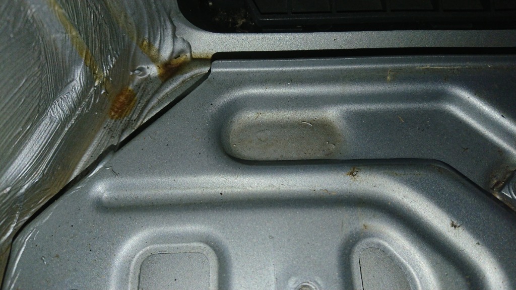

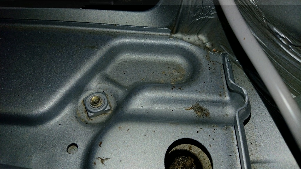

AK16 schrieb: Vielleicht ist es gar nicht nötig die Bleche zu tauschen.
Ist tatsächlich schon was durchgerostet?
Ich würd da erst mal ordentlich sauber machen. So wie ich es in Erinnerung habe ist da auch ein Ablauf.
Also ordentlich Wasser und Bürste.
Dann Fertan (Rostumwandler) drauf. Den Sichtbereich anschließend Pinseln.
Danach ordentlich Schutzfett rein. (z.B. Mike Sander)
Wenn die Belche wirklich Schrott sind, mit der Flex in Stücke scheiden - dann siehst du wo es fest und gepunktet ist.
Ich würd dann wohl keine neuen Belche rein machen. Die Batterie wird auch so stehen. (ich weiß, der Batterie muss nach Vorschrift fest sein)

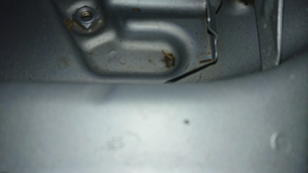

Den Auspuffhalter dann eben mit einer Mutter versuchen zu befestigen.

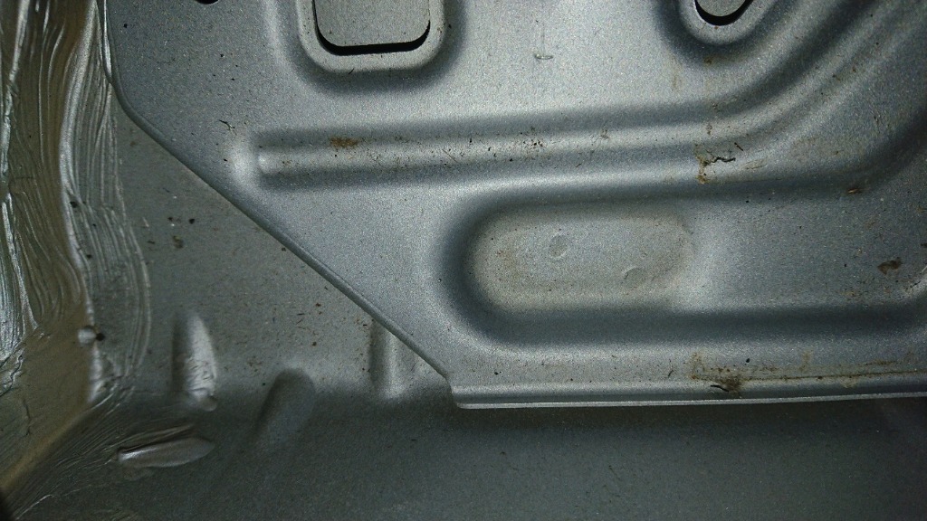

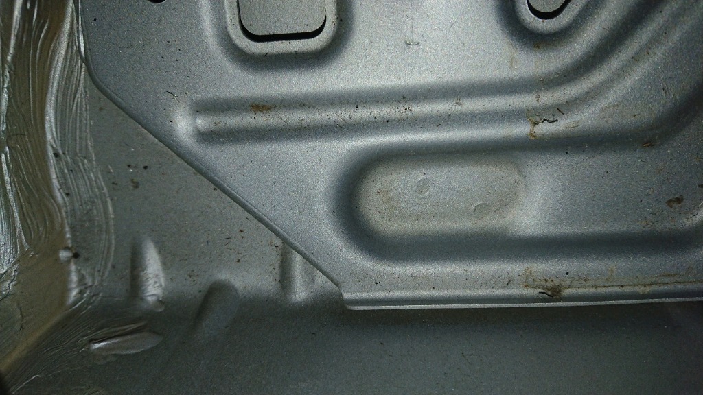

Pusches schrieb: auf jeden Fall NICHT murksen !
Die Schweisspunkte sind deutlich in den Kuhlen des Bleches zu sehen.
Anbei mal ein zwei Bilder ...
Die Punkte wegbohren, Auspuffhalter wegschrauben und das Blech geht ab.
Danach die Säure erstmal mit Lauge neutralisieren. Abläufe sind ja dann genug da ;o)
Den Batterieträger gibt es für 32EUR bei BMW Neu ! BMW-Nr.: 41128108482.
