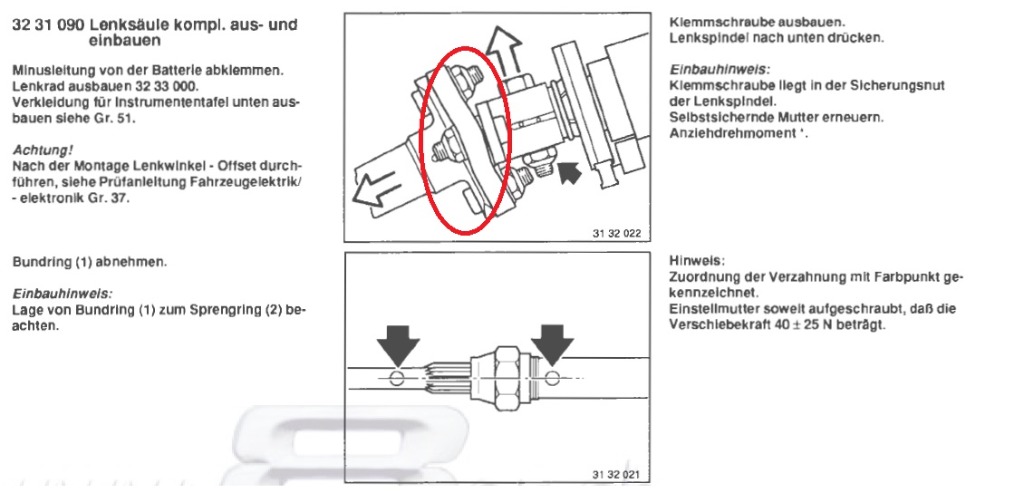

Silverflash schrieb: Klingt plausibel! zumal ich ja zwecks Lenkspielverringerung (nicht zuletzt nach Anweisung meiner BMW - Niederlassung) die Überwurfmutter tatsächlich recht festgeschraubt habe. Verstehe ich das richtig: Durch das Zudrehen der Überwurfmutter hängt die Teleskopstange? Werde das Kreuzgelenk beim nächsten Hebebühnenbesuch in von dir geschildeter Art du Weise unter die Lupe nehmen und werde dann umgehend berichten! Vielen Dank für den guten Denkanstoß! Bin sehr gespannt! So fahren macht nämlich wenig Spaß!
Herzlichen Gruß, Alexander
