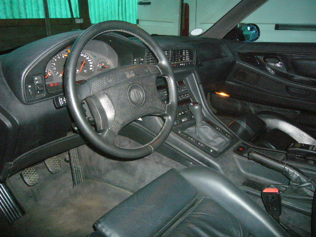

Re: Lenkrad E31 tauschen (Baujahr 92)
28 Okt. 2020 17:40 - 28 Okt. 2020 17:41
#243928
So,
Nach langem getuhe ist mein Lenkrad nun drin.
Aus diesem Thread hier wird man bisher nicht so wirklich schlau, daher nun die sichere Kombination mit dem E36 Lenkrad - 3 Speichen Lenkrad.
Hierzu musste ich gemäß der Anleitung auf 31Wiki folgendes tauschen:
Schalterhalterung für Blinker, Tempomat und Wischer musste getauscht werden.
Schleifring musste gegen einen Wickelfeder getauscht werden.
Airbagkabel und Hupe mussten umgelötet werden.
Neues Lenkrad nun drin, bin überglücklich, sicherlich nichts für puristen aber mir gefällt es super!
